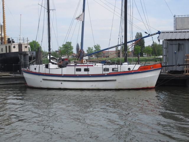

Berichtdoor Denniszz » Ma 18 Mei, 2015 19:35
begin vorig jaar liep ik en een paar anderen te geinen dat we van onze 2 master zeilsloep wel een motorsloep wilde maken. dat het schip dan gebruiks vriendelijker zou zijn en we er toch al een aantal jaar niet echt mee gezeilt hadden.
Dus voor de gein eens gaan zitten naast het scheepje en daar een soort tekening gemaakt van hoe ik het bootje zou zien als motorsloep.
zo zag het scheepje eruit na de 1e grondige renovatie:
Afbeelding.

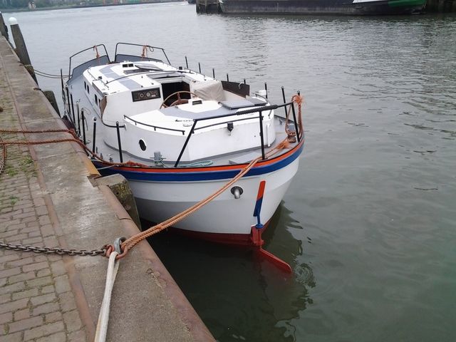

Afbeelding.
op de terugvaart naar Schiedam werd de schoefas zo warm dat rubber begon te smelten. Helaas bleken we een fout te hebben gemaakt door wat omstandigheden.
boel weer bij de werf neer gelegt met wat hulp van de werfbaas.
en naar huis afgedropen, maandag erna maar naar de werf en kijken hoe en wat.
Komen we daar aan staat de sloep al op de kant na te druipen :cry: , wat bleek water door de schroefas naar binnen omdat rubber weg gesmolten was :stupid: . na leegzuigen en schoonmaken ,
Boel weer uitelkaar en kijken hoe en wat , schroefas krom en nog wat dingetjes .
Handel vervangen en een week later als geplant weer terug. En nu wel op plaats van bestemming aangekomen :wink: .

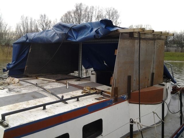

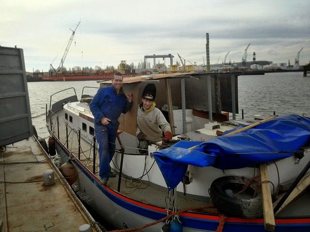

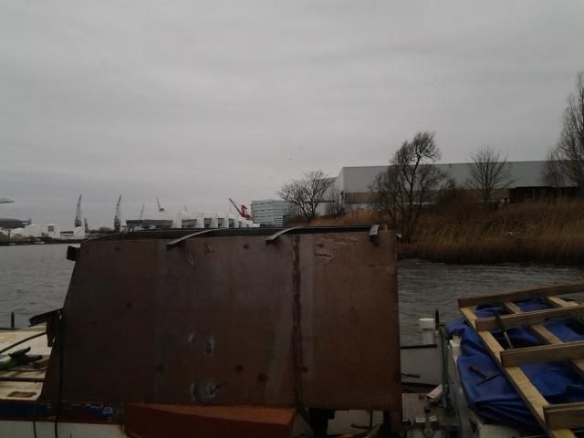

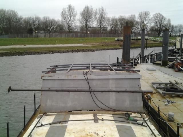

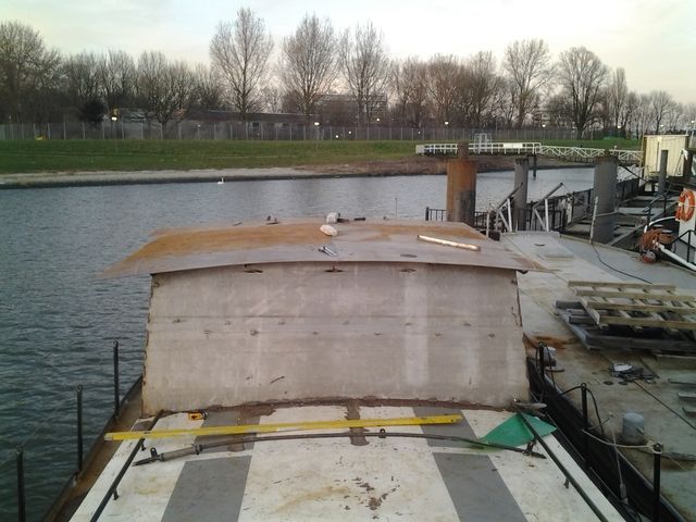

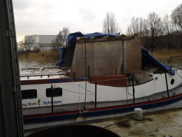

Na een klusje tussendoor kon het echte werk gaan beginnen , 3x grote staal plaaten 3000x1500x4 besteld een aantal meter hoekstaal en een paar meter rond besteld en na levering en ompaat slijpen gestart.
Afbeelding.
Afbeelding.
Afbeelding.
Afbeelding.
Afbeelding.
Afbeelding.
ik.
Afbeelding.
samen met me prothese :wink:

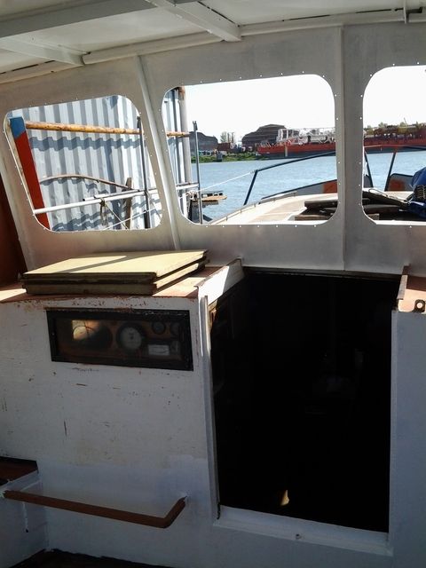

Berichtdoor Denniszz » Ma 18 Mei, 2015 20:56
Afbeelding.
Afbeelding.
Afbeelding.
Afbeelding.
Afbeelding.
Afbeelding.
Afbeelding.
Afbeelding.
Afbeelding.

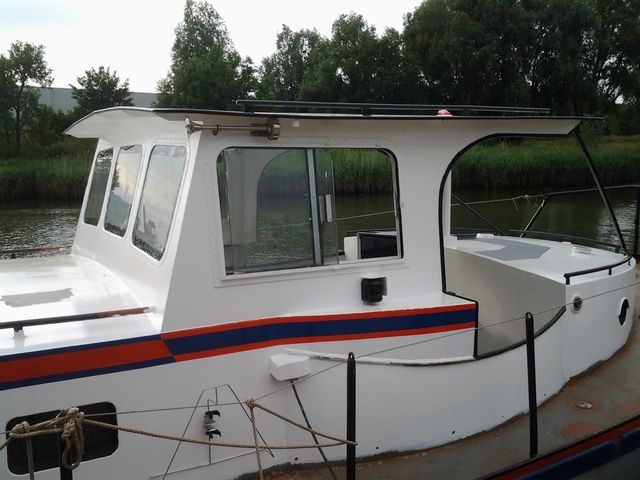

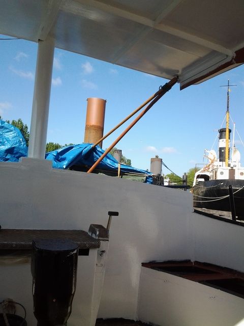

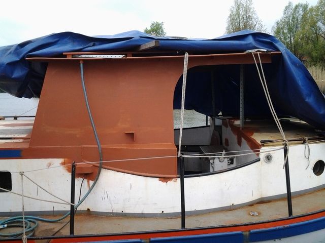

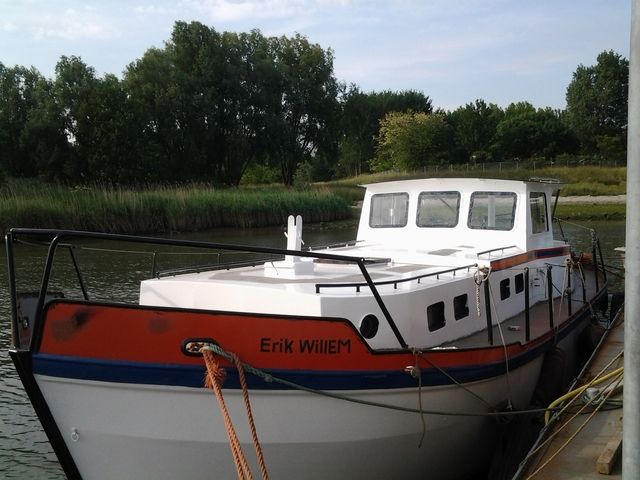

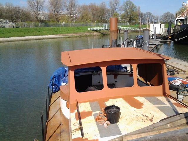

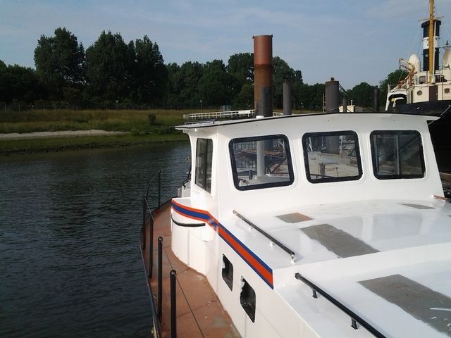

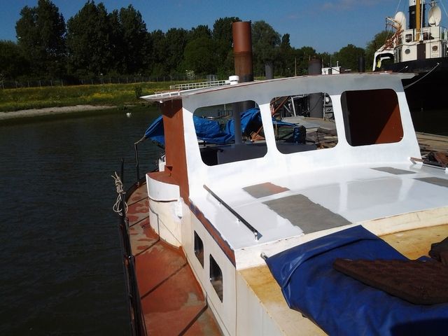

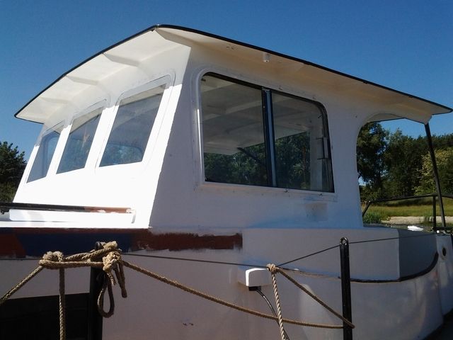

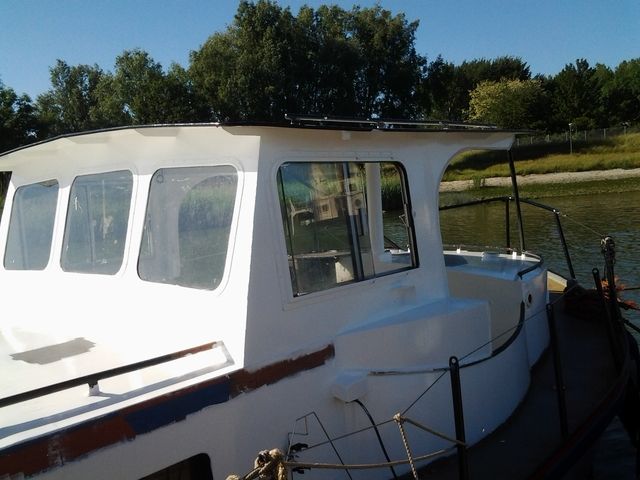

Berichtdoor Denniszz » Zo 14 Jun, 2015 21:39
zo hier weer een up date, weer druk bezig geweest. En alle arbeid begint nu te lonen . word een erg mooi scheepje . waar ik erg trots op ben . Nog iets meer als een week dan vertrekt hij naar de seizoensplek en moet hij geheel klaar zijn .
hopelijk zit het weer mee.
fototjes :
Afbeelding.
Afbeelding.
Afbeelding.
Afbeelding.
Afbeelding.
Afbeelding.
als ie echt helemaal klaar is volgen de laatste foto`s , dus binnen een week of 2 .
gr Dennis
