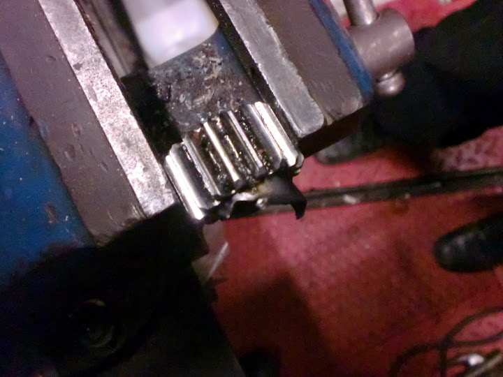

Dat tandwiel had dus ooit een hele kraag, waardoor die vastzat met een soort busje aan de ingaande as.
Hier dus wat beter te zien dat dat niet meer is wat het ooit was. Ik denk dat het tandwiel dus al naar z'n grootjes was voordat we door de brug heen voeren. Ik kon na het bruggetje namelijk nog wel naar stuurboord sturen maar niet meer naar bakboord, wat verklaart waarom de punt er wel prima doorheen ging. Misschien was ik zo lomp bezig dat ik het roer heb gesloopt door de brug, maar dat lijkt me toch wel erg sterk omdat het roer niet voorbij de kont van het schip steekt.

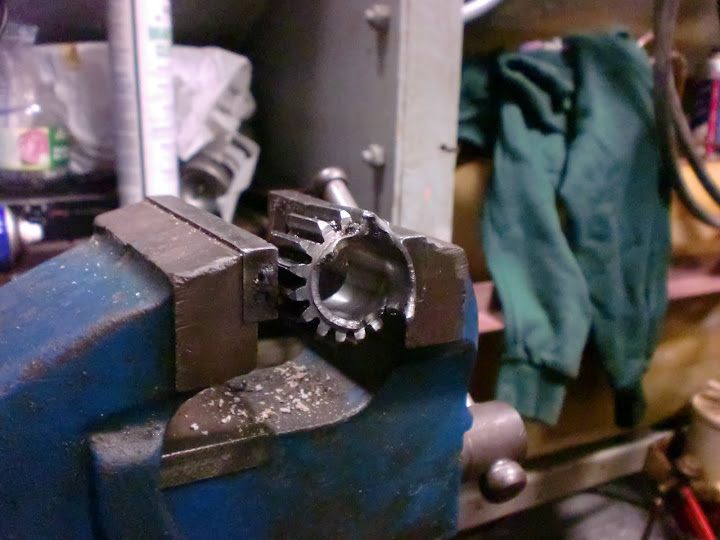

Van onze eigen toko dus een lasser in laten vliegen. Lasapparaat hebben we gelukkig zo goed als altijd bij ons, net als de aggregaat, dus werd het tandwiel weer aan de as gelast.
Hier op de foto nog niet gelast.
