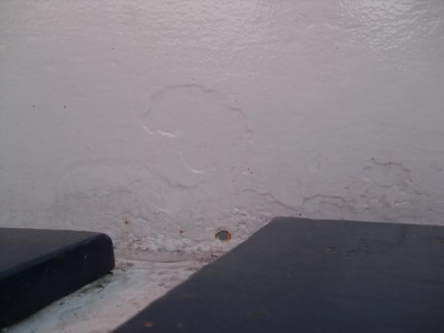

Het scheepje zag er dus in mijn ogen niet erg best uit , erger als de dogterom .
Tijdens afgelopen zomerkamp kregen we flinke opmerkingen te horen van het langslopende publiek , boot zag er niet uit was een schande, had boot kanker enz .
Afbeelding.
en een heleboel van dit soort plekken .

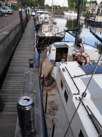

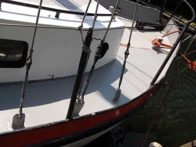

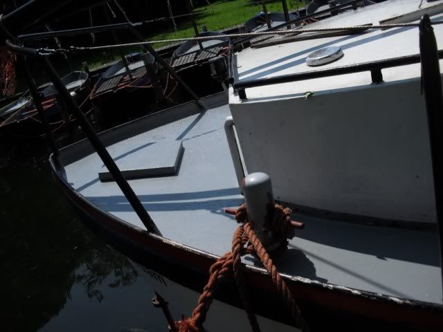

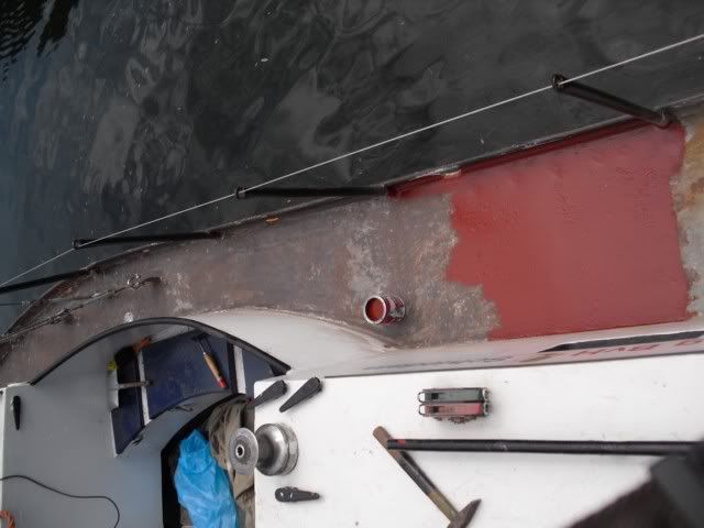

Eerst begonnen met de gangboorden , daar waren al andere mee gestart , maar vonden het werk waarschijnlijk te intensief , dus hebben maar een klein gedeelte gedaan en dat ook maar half.
Dus samen met een maatje begonnen .
Na 3 dagen bikken , krabben en borstelen was ¾ van het gangboord klaar , met dit als resultaat :

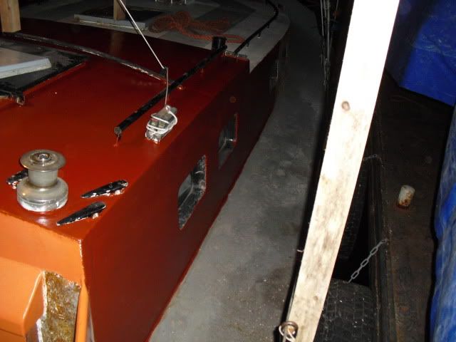

Na een laagje verf zag het er zo uit :
Afbeelding.
Afbeelding.
Afbeelding.

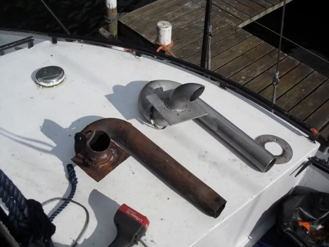

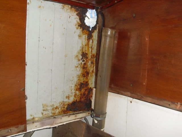

uitlaat moest ook vervangen , was meer geschikt als theezeefje als als uitlaat.
Direct maar een rvs versie gemaakt , is daar ook geen omkijken meer naar.
Afbeelding.

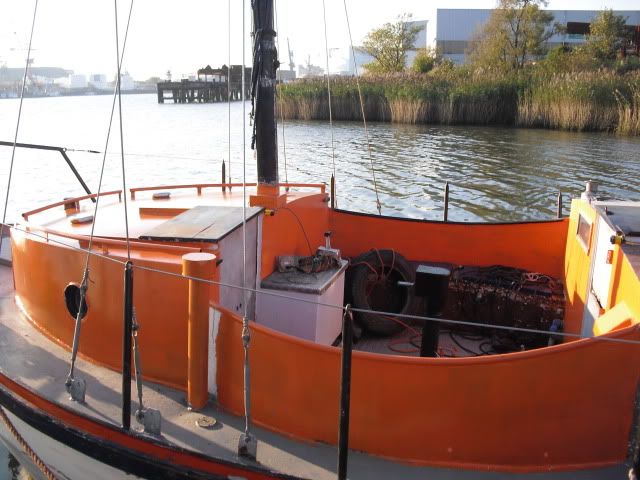

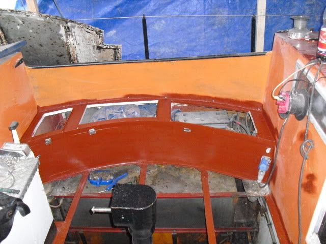

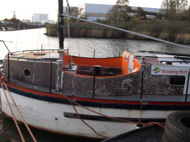

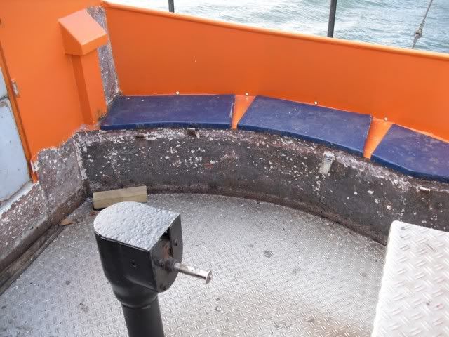

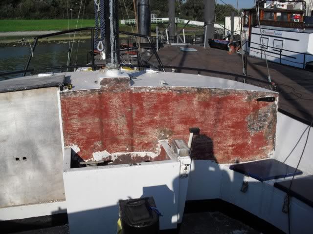

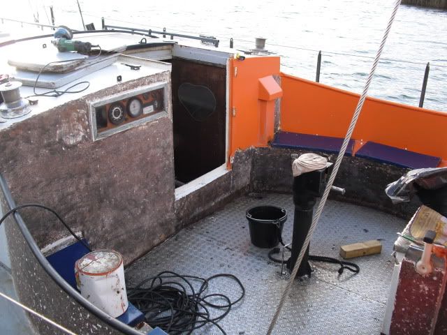

Ben gestart met het kaal maken van de kuip, die moest eerst af voor een overkapping die er straks tijdelijk overheen komt .
Afbeelding.
De helft van de kuip met een brander en een krabbertje gedaan, 2 dagen later had ik het gevoel dat ik de krabber nog steeds ter handen had, was geen succes dus .
Afbeelding.
MAAR sinds een paar dagen hebben we een lucht bikhamer met compressor . Damn dat hadden we eerder aan moeten schaffen, de lagen verf vliegen er af .
Afbeelding.
Afbeelding.
De kuip is nu helemaal kaal (op gaskist na ) en de buitenzijde van de kombuis gaat ook lekker .
Afbeelding.

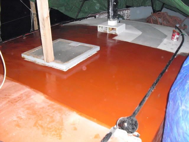

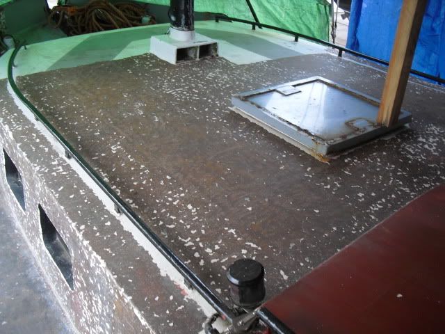

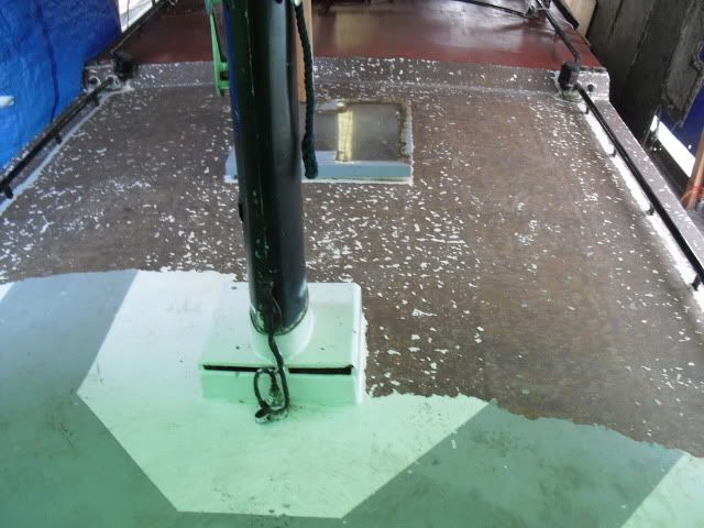

gister en vandaag weer ff lekker met de lucht-bik-hamer in de weer gegaan, met als resultaat een zo goed als kaal kombuis opbouw.
Afbeelding.
Afbeelding.

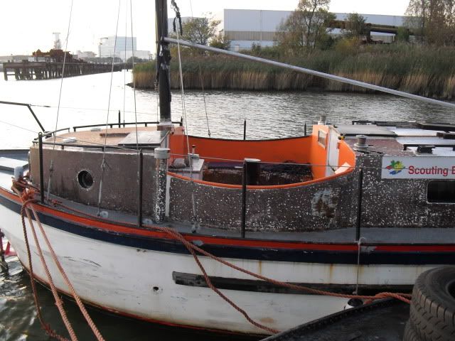

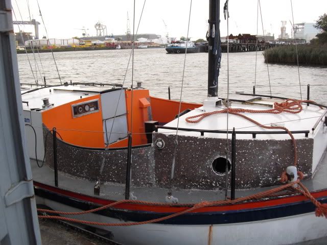

Morgen de gasten de puntjes op de i zetten met de krabber. En misschien een eerste laag menie.
Ook gelijk even wat meer fototjes gemaakt.

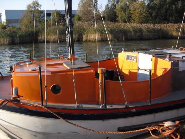

type plaatje van oorspronkelijk schip:
Afbeelding.

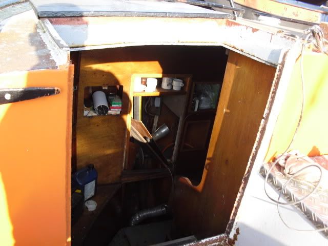

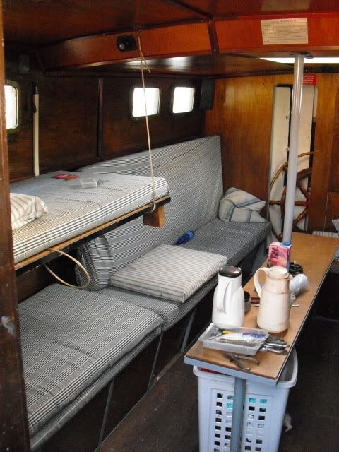

kajuit ingang:
Afbeelding.

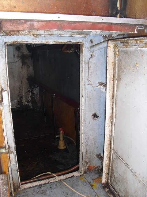

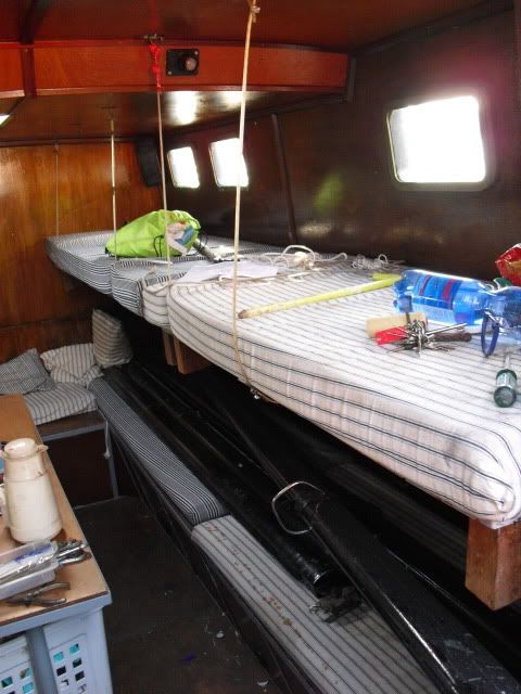

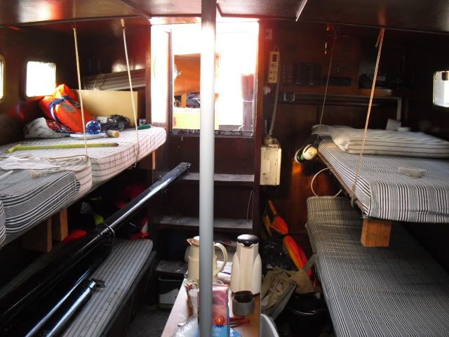

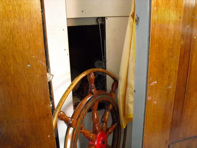

hier kom je dan binnen :
Afbeelding.
andere zijde:
Afbeelding.
halletje met kast en toilet:
Afbeelding.

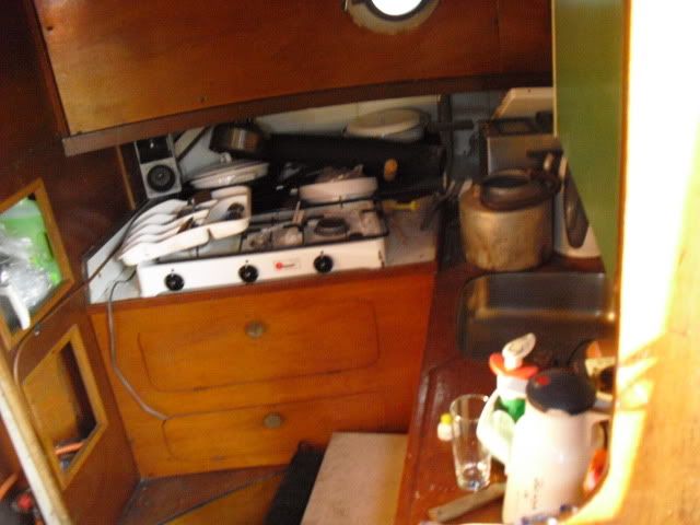

ingang kombuis:
Afbeelding.
met een kijkje om het hoekje:
Afbeelding.

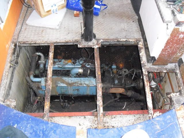

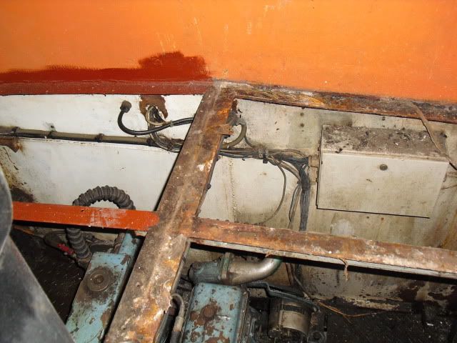

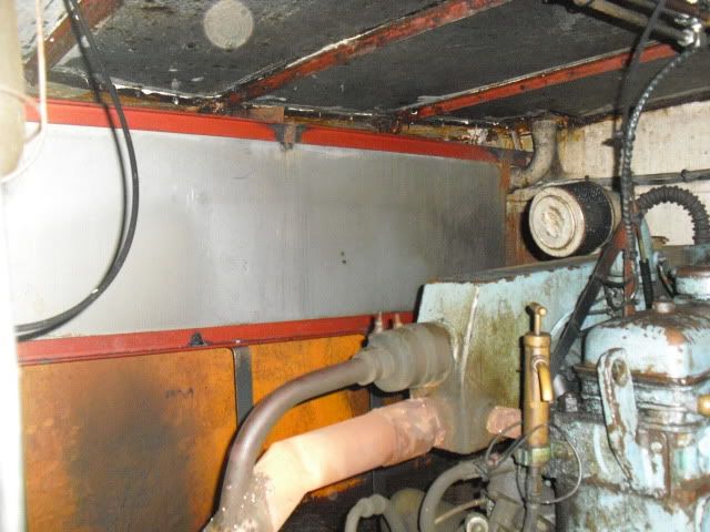

met de ingang voor de motor-ruimte verstopt:
Afbeelding.

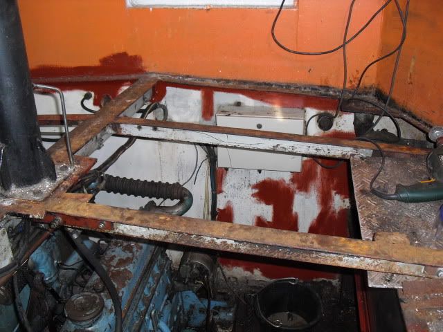

rechts dieseltank:
Afbeelding.

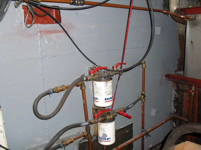

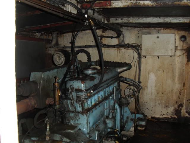

motor met erachter nog een diesel tank:
Afbeelding.
Afbeelding.

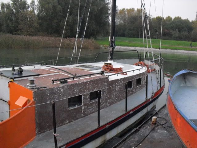

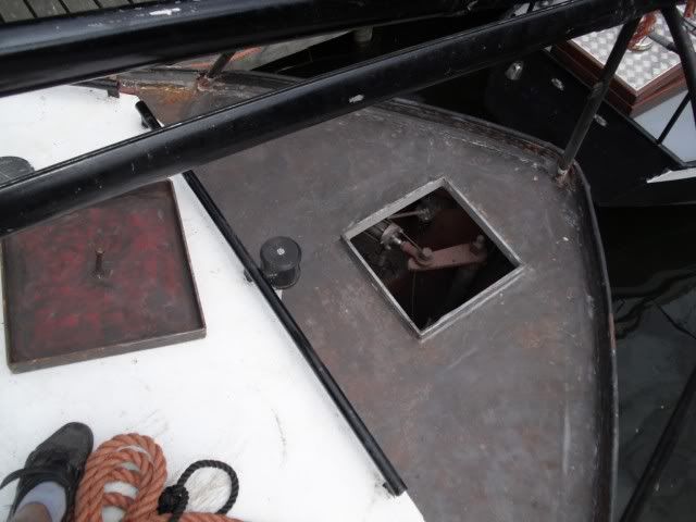

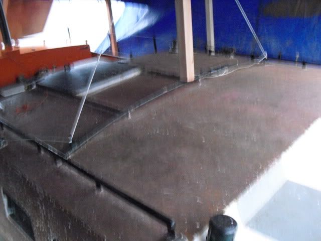

vrijdag weer even wat gebikt 1 zijde van de de kajuit (staande stuk) is kaal.
En gelijk een stukje dek mee genomen .
Afbeelding.

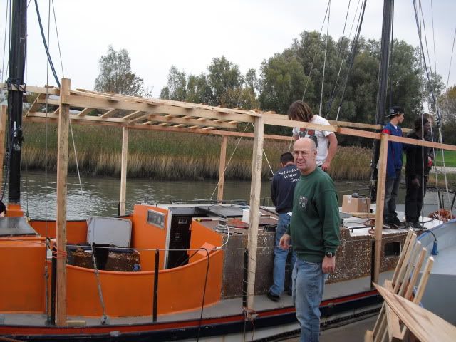

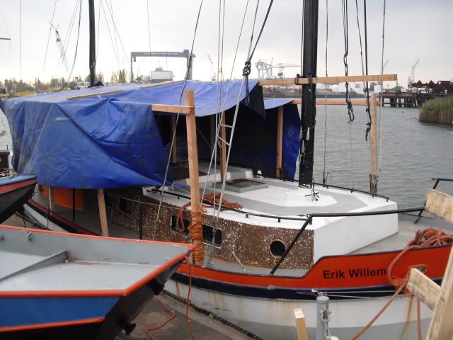

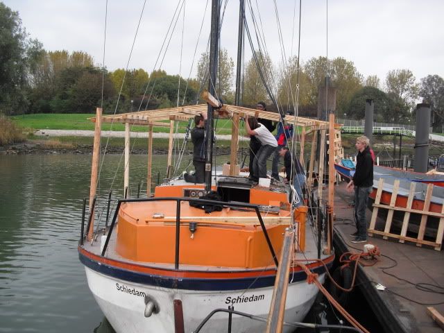

Zaterdag met de jongens bezig geweest een overkapping te maken voor het schip.
Afbeelding.
Afbeelding.
Afbeelding.
Afbeelding.
Er komt nog een stukje bij dat het hele schip overdekt is .
En ik zolang mogelijk door kan gaan.

Zo is weer ffies geleden dat ik hier wat geplaatst heb, maar heb in die tussen tijd niet stil gezeten .
Stuk aan de achterzijde is nu zo dat het gewoon door kan waaien , maar wel "regen dicht"is .
Motorluiken zijn er ook uit .
Afbeelding.
Ook al flink in de motorruimte aan het ontvetten geweest.
Afbeelding.
En wat delen al geverft .
Afbeelding.
Afbeelding.
en dan ook maar gelijk in de grondverf.
Afbeelding.
Afbeelding.

stuk dek goed kaal gemaakt en in de menie.
Afbeelding.
Afbeelding.
Een deel van de kombuis gedemonteerd zodat ik straks veilig kan lassen.
rond de vulopening van de waterbunker, is het een beetje krokant.
gat is bij demonteren zo`n 2 cm groter geworden .
Afbeelding.
En gister nog een flink stuk dek kaal gemaakt.
Afbeelding.
Afbeelding.
en ook maar gelijk in de menie.
Afbeelding.
