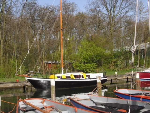

BTW, ik zie dat de Dogetrom op driekwart van de mast een voostag heeft maar ik mis de bijbehorende bakstagen. Zijn die nog niet geplaatst of ligt het aan de foto?

Hey BJ .
Ik denk dat het aan de foto ligt.
Nu weet ik wel ff niet wat bakstagen zijn , MAAR alles wat eraf is gegaan is er weer opgegaan . Heb nu iets van 3 zijstagen bb en 3 sb, 2 voorstagen en 1 achterstag . Heb geen stagen meer gevonden aanboord , dus ga ervan uit dat ik alles weer terug heb gezet :wink: , Zal het wekend wel even betere foto`s maken . Ben er toch het hele weekend.

bakstag is die ene die naar achter gaat

Bedankt voor d uitleg Robin .
net ff goed naar de foto gekeken , maar had de verkeerde gepost hahaha.
Deze is misschien wat duidelijker .
Afbeelding.
Afbeelding.
de witte band wordt nog onderbroken door een zwarte stootrand.

Nee, degene die naar achteren gaat is de hekstag. Bakstagen moeten aangrijpen op het punt waar de 'onderste' voorstag zit en dan een wantputting krijgen op het potdeksel. Als je bij de huidige verstaging een fok op de binnenste voorstag zet dan heeft deze geen zij- of wachterwaartse verstaging en -kan- het je een mast kosten.

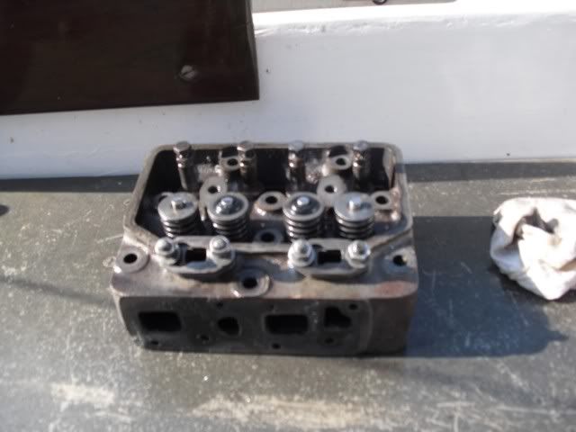

afgelopen weekend niet zo heel erg veel aan het bootje gedaan . Wat kleine dingen , luikje vast zette, radio antenne weer aansluiten en het bovenblokje eens even schoon gemaakt.

Zo weer eens een late up-date.
Wilde eerst even goed getest hebben , voor ik begon te brullen dat ie weer gefixt is.
Maar hij is dus weer gemaakt , vorige week is het blokje weer in elkaar gezet en heeft het een beurtje gehad .
Alleen start hij nog wat moeilijk , maar daar buiten loopt hij weer prima .
De zondag erna natuurlijk gelijk de boot opgetuigd en lekker gaan zeilen &:& , alleen iets overmoedig en gelijk alle zeilen opgetuigd (kluiver , fok en grootzeil) . Wat resulteerde in wat angstige momenten van mijn zijde (had al ffies niet meer gezeilt) :stupid: .
En vandaag de grote proef vaart gemaakt van het brielsemeer weer terug richting schiedam . Wat allemaal prima verliep temperatuur bleef netjes enz. Dus mag zeggen dat hij weer helemaal netjes is . Zal vanavond weer ffies wat foto`s on-line knallen .
