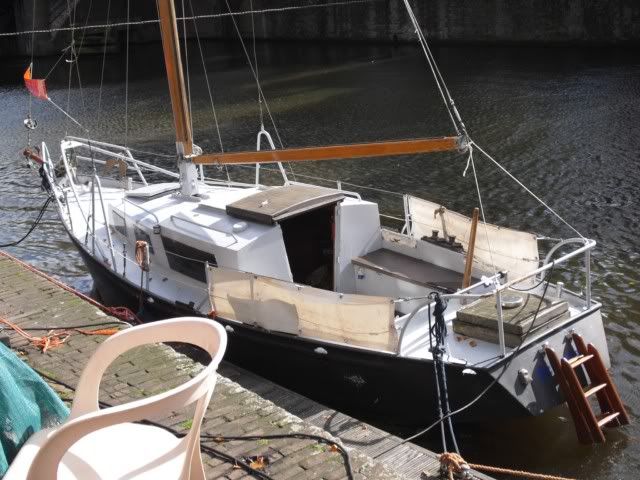

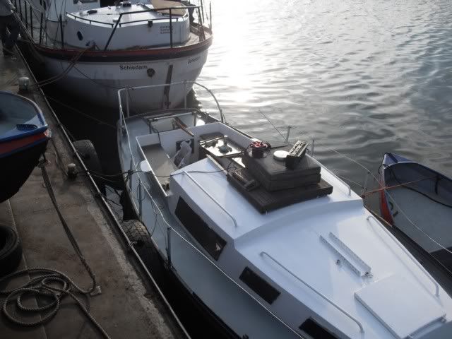

zoals de boot was toen ik het spulletje net begon

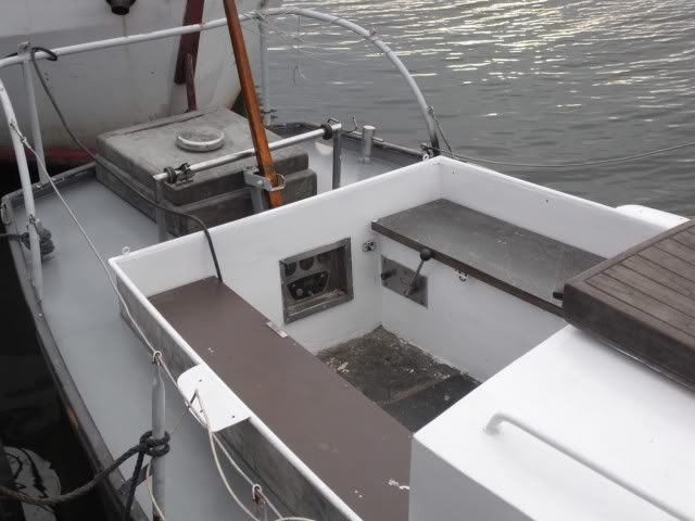

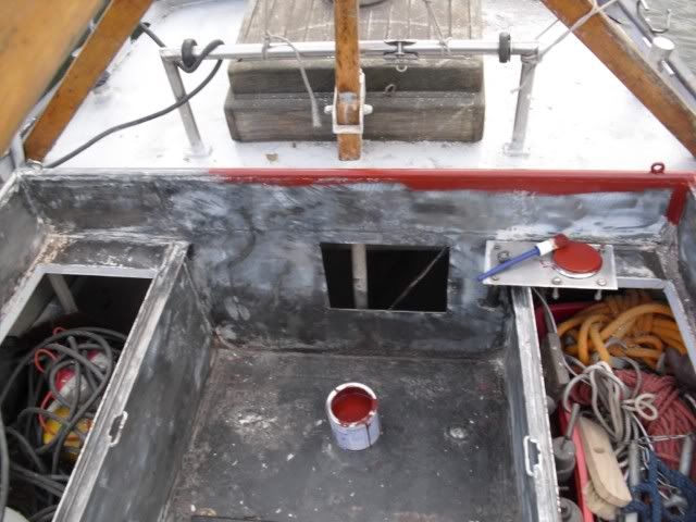

kuip ontdaan van 8 lagen verf en een laag plamuur :stupid:
Afbeelding.
netjes in de menie gelijk al een stuk beter als dat sombere grijs / zwart.

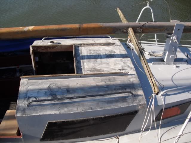

Ook de opbouw van de kajuit natuurlijk ook kaal gehaald (zie staat mast en zalingen ).

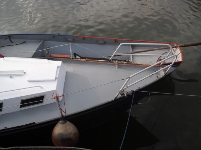

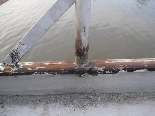

zee-railing verplaatsen , als je goed kijkt zie je hoe en waar hij eerst vast zat. Je had tussen de opstaande kant en het paaltje 1 a 1,5 cm ruimte . bleef altijd vuil staan / hangen , en komt er niet bij met onderhoud. Dus verplaatsen die handel.
Afbeelding.
ivm stevigheid box ik het nog in.
Als je dan toch bezig ben , de zijstag beugel (mast en stagen zijn verstelbaar over 40cm lang) dan ook maar verplaatsen van het gangboord naar de rand (mezelf kennende zou dat ding me in de toekomst erg gaan ergeren of pijn gaan doen )

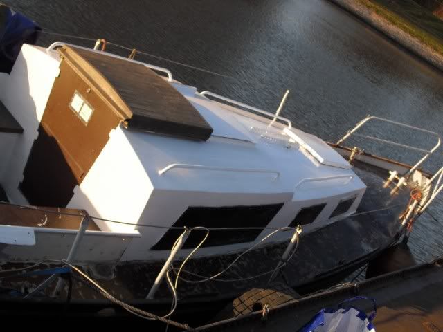

kuip en kajuit 2e lak , komt later nog een kleur bij.

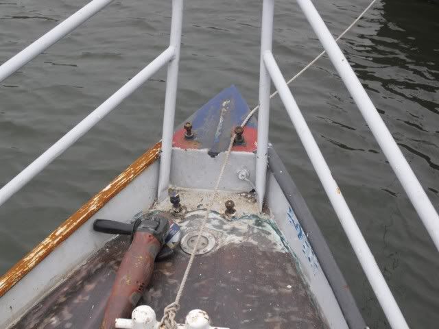

Weer verder met de railing verplaatsen , bolder van het voordek af , aflassen van de zijstag beugels en het hele gangboord netjes verven .
Fotot`s :

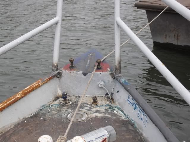

oude situatie.
Afbeelding.
nieuw.
Afbeelding.
