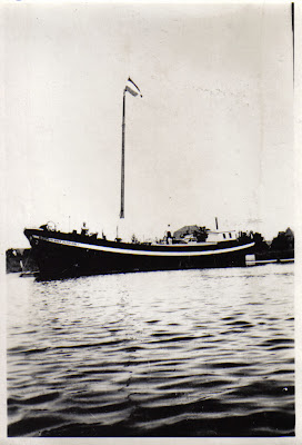

Het schip is gebouwd in 1894 op een onbekende werf in een onbekende plaats, als Rozendaler Klipper, een zeilschip. Een paar weken geleden zijn we via de keurmeester (meetbrief enzo) achter de tweede en derde eigenaar gekomen. Via familie daarvan e.d. proberen we ooit nog eens wat info te achterhalen.
Voor 1937 is het schip in handen van scouting terecht gekomen. Het werd toen gebruikt als "Rotterdamsch schip voor waterkampen" en diende in 1937 als vlaggenschip op de wereldjamboree in Vogelenzang. FOTO!
De mast op de foto is de originele mast, er zit nog een roef op, dek is er al wel, dat komt namelijk uit 1936, het schip voer toen onder de naam "Hoofdverkenner J.J. Rambonnet," voor de scoutingnoobs: http://nl.wikipedia.org/wiki/Jean_Jacques_Rambonnet

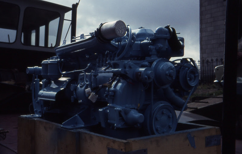

Na diverse 9768e hand motoren is het schip in 1973 uitgerust met een gloednieuwe Fiat Aifo 806AM. Tot op heden heeft die motor nog nooit ook maar een enkel probleem gegeven! Niet slecht voor een brommer van 37 jaar oud...
Op de foto de motor hagelnieuw aan dek.

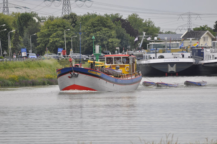

Vanaf de achterkant, achteruit 1 kilometer de haven van Brielle door met assistentie van 2 bbm's, inclusief 3 bruggen, waarvan één 7 meter. Leuk!

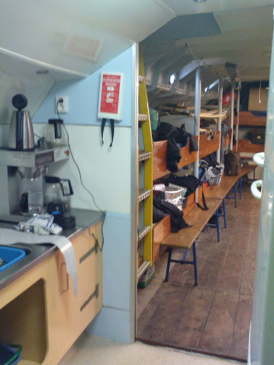

Foto vanaf het ruim richting de kajuit, de voorkant van het schip.

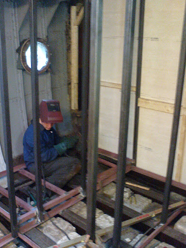

Ik zal binnenkort wel eens wat meer impressies van het schip maken. Echter, het is nu wel één grote ******bende aan boord! Waarom? We bouwen een wc! In het vooronder staat een wc-pot, prima pot, lekker poepen, maar probleem is dat de verkenners ook 's nachts over het dek moeten om naar de wc te kunnen, het is maar één wc, en het vooronder is niet ingericht als wc, maar als opberghok. Dus een soort wc in een bezemkast zeg maar, waar ook regelmatig iemand nog wat moet hebben.

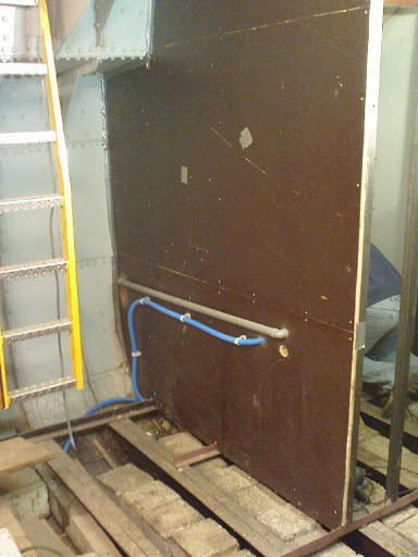

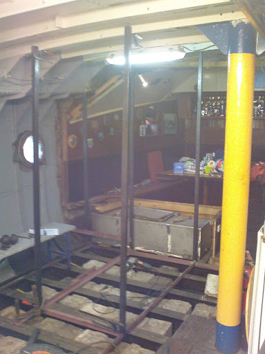

Dus werd de kajuitmuur gesloopt en een stalen frame gelast.
Er werd een betere (en nu ook geisoleerde muur) teruggezet.

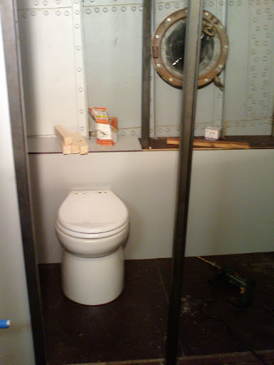

Wat leidingwerk voor de wasbakjes.
De leidingen lopen naar een semi-vuilwatertank van 250 liter. Die staat in de kajuit in de kistbank. Vandaaruit kunnen we (als het af is dan) het vuilwater overboord pompen. Als het op ooit nodig is kunnen we in de piek nog een grote vuilwatertank maken.
De wc-pot. Ondertussen is er een tussenwand geplaatst, dus zijn er nu echt 2 wc's. Wc's werken overigens op 24 volt. Vermalen zelf en zuigen zelf spoelwater aan.

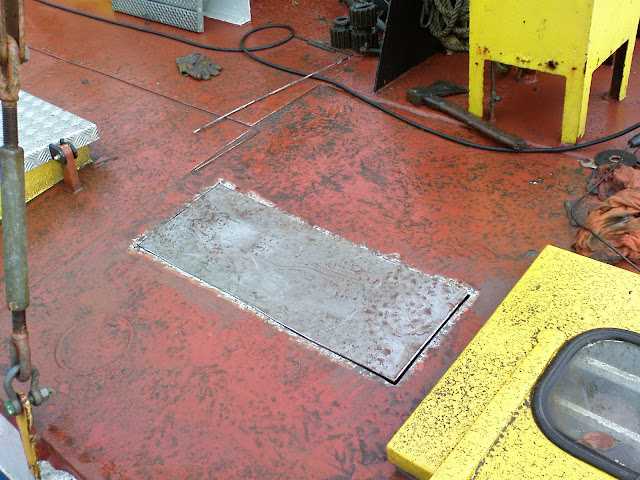

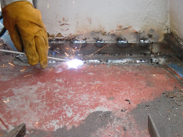

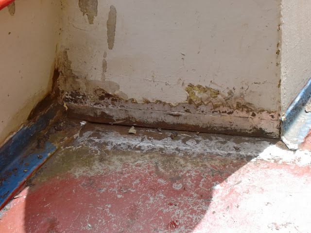

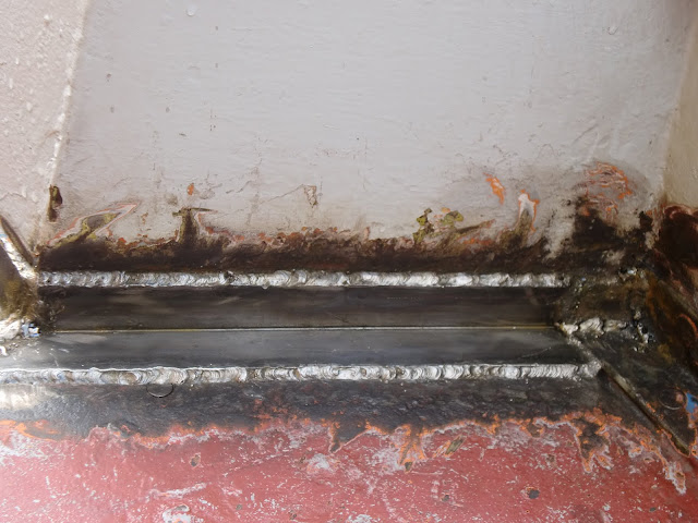

Paar weken geleden ook nog een stuk dek vervangen, want dan werd een beetje erg rot. Lassen liep echter niet erg soepel. Er waren 6 pogingen nodig om hem (hopelijk nu echt) waterdicht te krijgen. Daarna zagen we echter dat het ronde gat op de voorgrond was opengesprongen (niet gek voor iets wat er al 70 jaar inzit...). Hoop ellende in ieder geval.

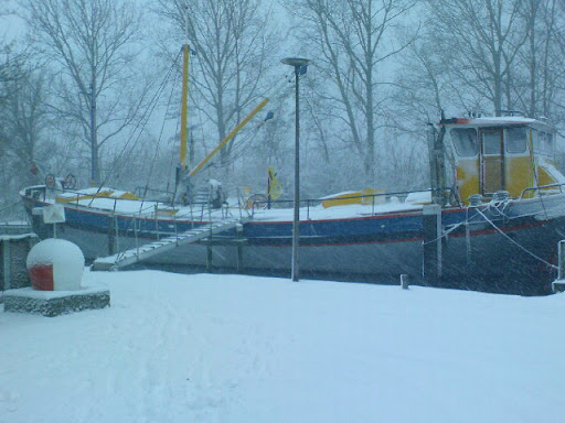

Nog wat sfeerimpressies van vandaag.
Afbeelding Geen onderscheid meer tussen gangboord en dek :P Toch een hoop sneeuw van 35cm.

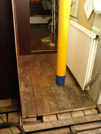

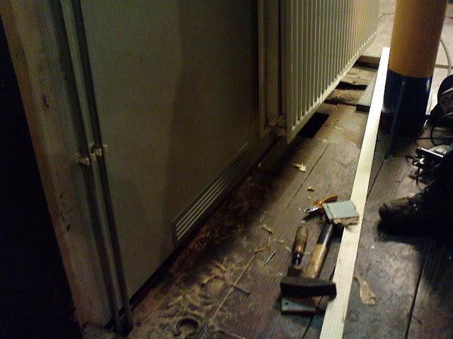

Zondag begonnen om de vloer te restaureren. Aangezien er nu een wchok is, paste de oude vloer niet meer. Bovendien zitten er na ruim 50 jaar aan boord wat rotte planken tussen, inclusief houtworm. Via Babsie hebben we een nieuwe vloer gekregen. Die gaan we in de kajuit gebruiken en de vloer uit de kajuit gebruiken om die in het ruim te kunnen repareren. Maar goed, eerst dus een stuk vloer op maat gemaakt zodat die weer om de mastvoet en naast de wc past. Vloer is overigens een grenen vloer, waarvan de planken in de jaren 50´ uit een schip van de HAL is gehaald, waar het werd gebruikt als stuthout. Pure nostalgie dus!
Plankje op maat beitelen!
Deeltjes passen
Eindresultaat!
De planken moeten nog aan elkaar gebakken worden, liggen nu allemaal los. We kwamen ook nog een plank tegen die we bij de grote vloeractie nog moeten vervangen. Uiteindelijk nog schuren, naden dichtkitten en beetje lak eroverheen :lekker: Wordt het wel weer wat!

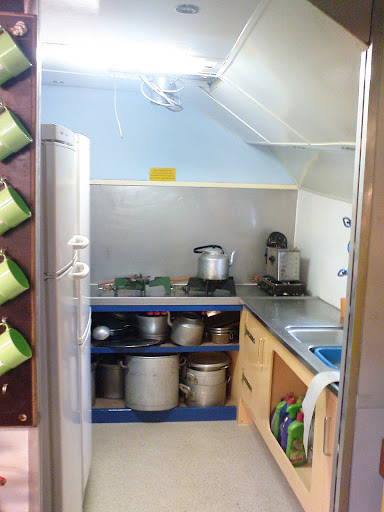

De kombuis vanaf het ruim. Plafond net geverfd (vanwege gat in dek alles gesloopt, zie eerder). Nieuw zeiltje erin. De rest geverfd. koelkasten terug, nu met ventilatie, waardoor ze hopelijk wat beter gaan functioneren en wat langer gaan functioneren. Ook brdrading is aangepast, stopcontact halverwege de muur is weggehaald, want daar stonden toch koelkasten voor. Dubbele stopcontact benden heeft nu 2 aparta draden, die allebei naar onze omvormers kunnen.
Daar dus de roostertjes aan de buitenkant van de kombuis.

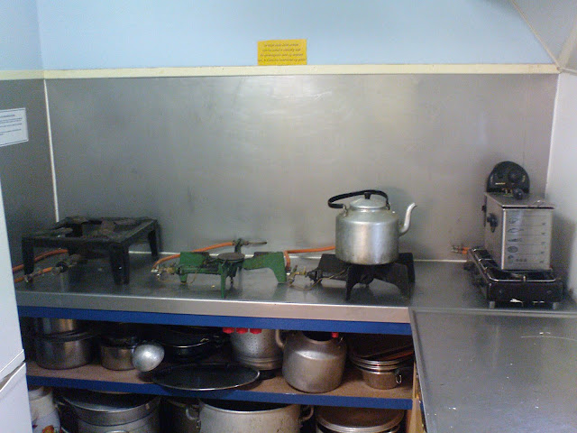

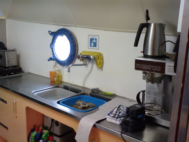

Nog wat plaatjes van de kombuis. Kookplaat geheel van RVS. Achterwandje bij het aanrecht is trespa. Rest is gemaakt van triplex en resthout. De kombuis zoals die nu is is gebouwd in 2003, aagezien de oude kombuis op was (ook zelfbouw).

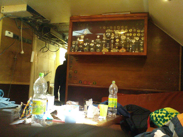

Dan nu de kauit. Wanneer die is ingebouwd weet ik niet precies, maar ik meen ergens rond 1960. Na het slopen van de muur wegens de wc-ruimte kwam we er wel achter dat de staat van de huid achter de kajuit betimmering na zoveel jaar toch wel wat onderhoud nodig begint de hebben. Ook d betimmering zelf is na 50 jaar intensief gebruik aan vervanging toe. Echter een lange-termijn project, want stuurhuis is nog veel erger.

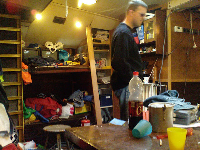

De 2 kooien in de kajuit. Helemaal volgestouwd met rotzooi die we in de loop van de maanden verbouwing gespaard hebben.

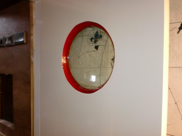

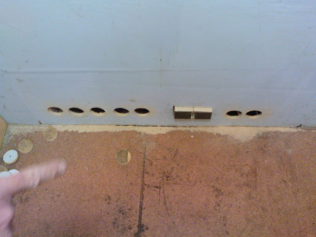

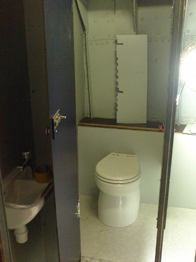

De kant die eerst wegwas. Want inderdaad, die wc werd gebouwd. Het wc-hok is dusdanig van formaat dat je er nog wel in kan staan en bewegen, maar dat ik geen overzichtsfoto kreeg. Dus maar één wc op de foto, het zijn er 2 naast elkaar. Links hangt nog een wasbakje. Rechts natuurlijk ook. Er komt in de deuropening nog een schuifdeur zodat de dames zich daar om kunnen kleden als ze daar behoefte aan hebben (wat overigens ook per dag varieert).
De doorvoor door het waterdichte schot is ook gemaakt.

We zitten nu een beetje in de afrondingsfase van de wc, er werkt er zowaar één. De ander werkte heel even... Hopen dat het niets ernstigs is.

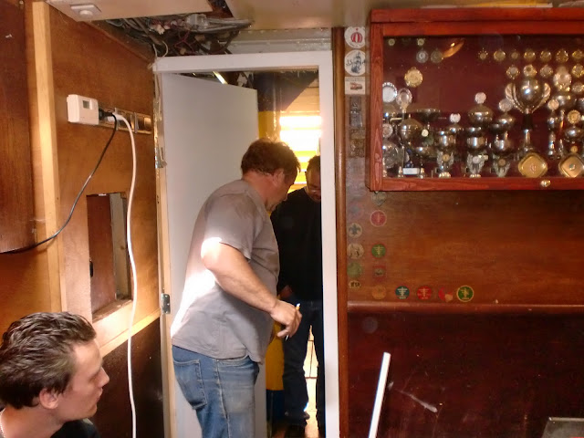

We hebben weer een deur in de kajuit! Er komt nog een raampje in en het scherpe oog ziet dat het wandje aan de linkerkant voor geen meter meer aansluit, dus hier zit nog wel wat werk in. Sowieso is de hele kajuit nu houtje touwtje. Enige oplossing wordt waarschijnlijk slopen van voor tot achter }:| Het houdt je van de straat zullen we maar zeggen. Het gat boven de deurpost kan in ieder geval wel netjes dichtgemaakt worden.

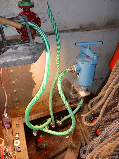

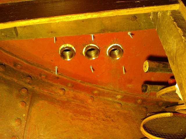

De aansluitingen in de piek. De afsluiter aan de linkerkant is de waterinlaat, komt nog een t-stuk zodat we de dekwaspomp kunnen aansluiten. Andere kant gaat dan naar de wierbak (die blauwe) en vervolgens naar de wc's.
De linkerslang uit het schot gaat naar de afvoer. Middelste is de ontluchting van de poeptank.

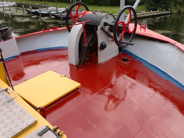

Na wat voorbereidend werk is vorige week het voordek weer roodbruin en de buitenwand (bestekrand toch..?) grijs.
Vandaag heeft onze schildert DickDavid de ankerlier ook weer mooi grijs gemaakt.

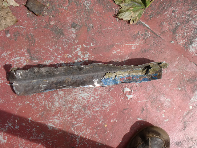

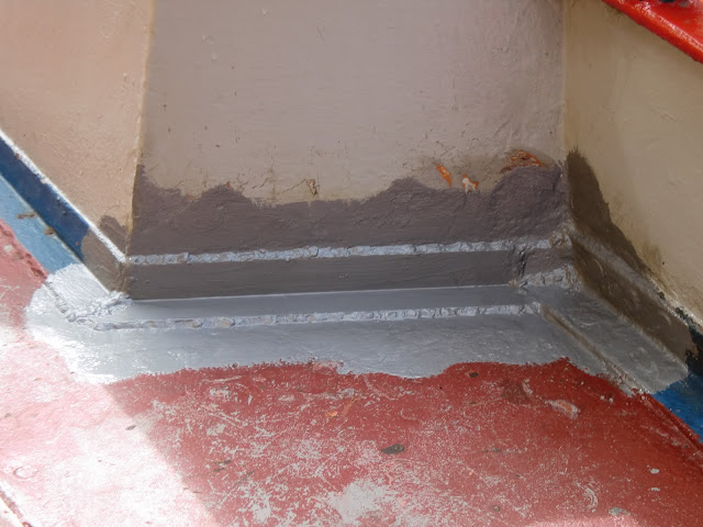

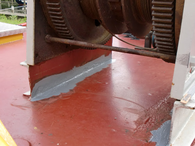

Achter onze bolderkasten zaten stukken hoeklijn waar weinig meer van over was. Daar blijft altijd water en blaadjes staan en dat werd vroeger nooit zo enthousiast schoongemaakt of onderhouden. Vandaag was de dag gekomen om die hoeklijnen subtiel los te maken en te vervangen voor beter. Dat zag er toen zo uit.
En daar kwam dit dus uit. Stelde niet veel meer voor.
En toen ging Dennis aan de slag!
En zag het er weer uit zoals ooit (bij de vervanging van de bolders zo'n 25 jaar geleden) de bedoeling was.
Natuurlijk beetje flink afdichten met 2component onverwoestbaar aluminium primer (wonderspul, smeer je elke potentiele kier of porie mee dicht).
Ook nog even de binnenkant van de hijslier meegenomen, aangezien in de rand de roest enthousiast gaat.

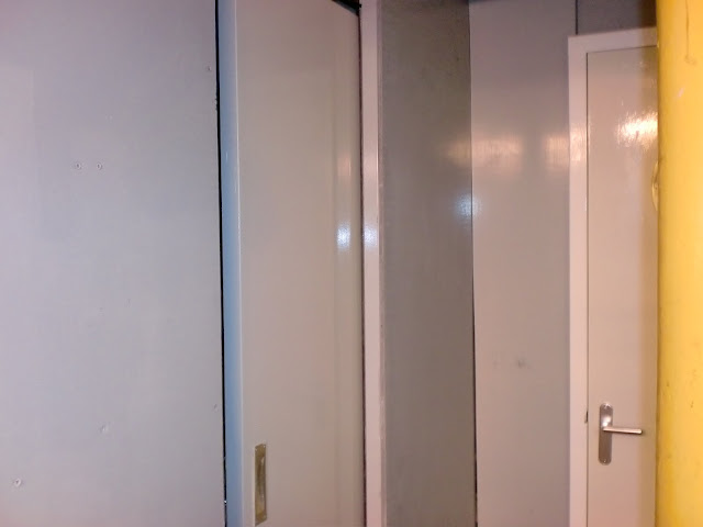

Voor de oplettende kijker, de wc is nu echt bijna af. Het voor-mini-portaaltje van de wc kan nu ook afgesloten worden met een schuifdeur. Er is tegen de wc een kast aangebouwd zodat we de voorraad tijdens kampen niet meer in lege kooien hoeven te stouwen. Buiten de kampen fungeert die kast ook als zwemvesten kast. Alles heeft een kleurtje gekregen, de kajuitdeur heeft een patrijspoort en een kleurtje gekregen. Alleen de wanden moeten nog in de goede grijs worden gezet. Impressie!
Kajuitdeur...
Koper :9~
Wc-deur

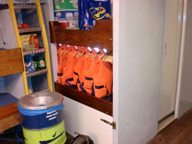

Zwemvesten/voorraadkast

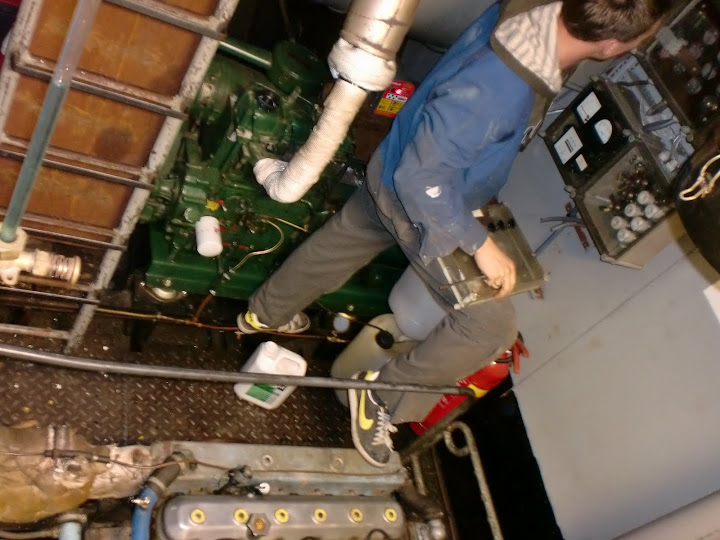

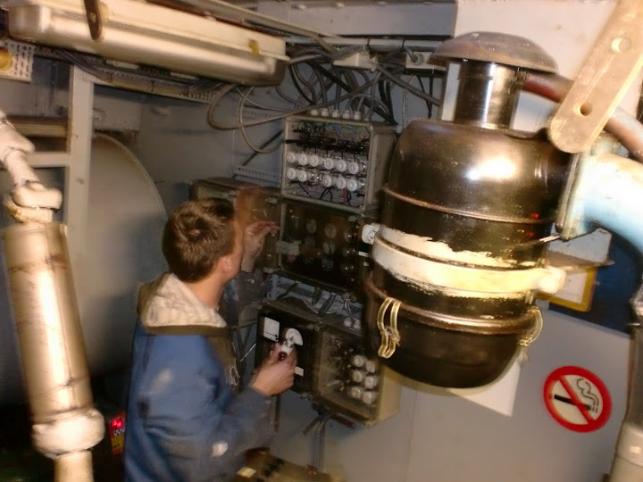

"Project aandrijvert" is vanavond van start gegaan in de machinekamer, waar ik verder niet te veel over wil verraden, dat houdt het topic spannend (alles voor de kijkcijfers). In ieder geval stonden er toch nog geen foto's van de machinekamer in dit topic, dus die komen er nu gelijk bij!
In de machinekamer moesten we eerst nog even een zekering vervangen om de tl-balk te laten branden. Aan boord klapt dat soms zomaar... De 6A zekering ging eruit en hadden we natuurlijk niet aan boord liggen, dus gelijk de stop gepromoveerd naar 10A (inclusief dat grondplaatje natuurlijk). Mooi, licht deed het weer. Wij begonnen met onze klus en na luttele ogenblikken klinkt er een snoeiharde knal uit één van de elektrokasten. Maar wat schetst de verbazing... Alles brande nog, geen rook, geen vlammen, geen kapotte zekeringen.... Rara wat is het geweest? Geen muis geëlektrocuteerd trouwens, ook nog gecontroleerd.
Fulco aan het "creatief met elektroën"

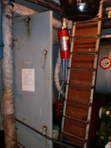

De stuurboordkant van de machinekamer vanaf de accubak. Links in het midden het trouwe Italiaanse raspaard.
De bakboord kant van de machinekamer met bovenin het Engelse Hobbelpaard.

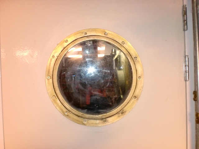

De uitgang, achter de trap de C.V. Openstaande deur links is van de nooduitgang van het achteronder, een top-secret place aan boord, ook voor onze verkenners. Daarom geen plaatjes...

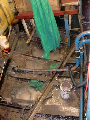

Stuurboord achter. Vloerplaten eruit gehaald, stofzuigen, boenen, borstelen, alles om het vet eraf te krijgen. Er zit ook nog een (restant van) teer- én een verflaag op de huid.
Boenen met pure garagezeep hielp behoorlijk, maar echt grandioos is het ook weer net niet, maar was op het moment het beste wat we voorhanden hadden. Iemand die ervaring of tips heeft om de boel vetvrij te krijgen?
Doe is gek en beantwoord de volgende vragen!
1. Waarom kwam er een ontieglijke knal uit een zekeringenkast zonder dat de pleuris uitbreekt of de stroom uitvalt?
2. Hoe krijgen we de machinekamer vetvrij?
Deeltjes passen
Eindresultaat!
