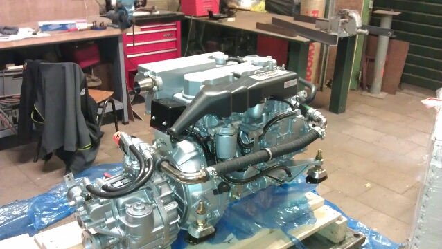

foto: het nieuwe blok in onze werkplaats
In samenspraak met ADT dieseltechniek is gekozen voor een Craftsman 42.2 diesel motor. (mitsubitie motor blok) De ze Mitsubietie blokken staan bekend als robust en eenvouding ( = noodzaak bij scouting)

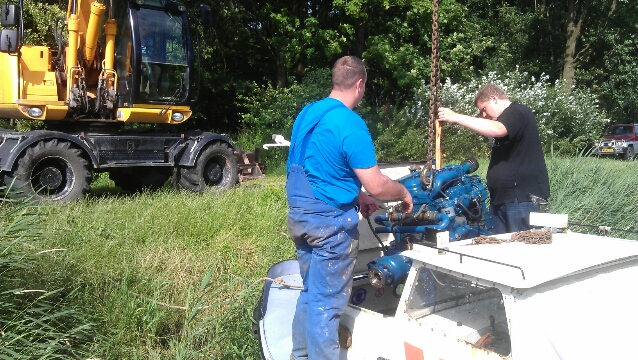

foto: Oude blok word verwijder met behulp van een "toevallig"passerende kraan.
